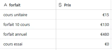

Comment dois-je procéder, car j’ai une table “client” une table “forfait”
mais le formulaire ne convient pas, puisque le champs “forfait” est un champ texte, alors que je souhaiterai un champ à choix multiple.

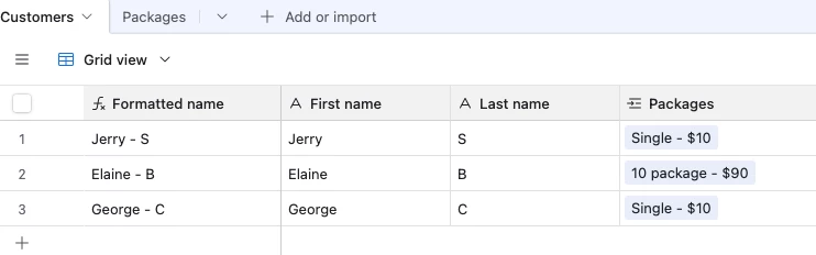

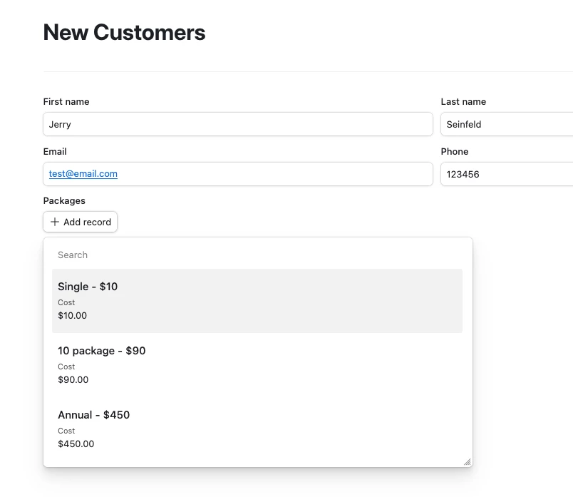

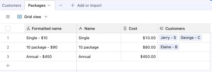

How does this look?  I used a linked field to the Packages table, and made the primary field of the Packages table be a formula field that displays the name of the package and the Cost
You can also display the Cost separately as one of the fields in the linked field picker too
I’ve set it up here for you to check out!
https://airtable.com/appGQka5yqZgLQwuq/pagVlcq5lWVGhWVuo/form

en fait j’ai une table de clients, à laquelle j’ai lié une table produit
et je souhaite avoir un formulaire d’inscription ou le client saisi ses coodonnées et ensuite choisi sa formule
et je ne vois pas comment dans ma table “forfait” je mets les cases à sélection multiple

Hmm, if you could tell me what’s wrong with this sign up form with package selection I could try to help!  https://airtable.com/appGQka5yqZgLQwuq/pagVlcq5lWVGhWVuo/form
This is what the data looks like after some signups:
