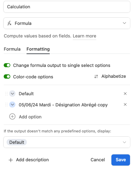

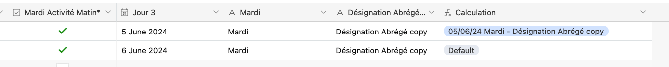

Thanks for the screenshot and the formula!  Hmm, could I confirm that in your formula field, you've created one option per possible outcome of the formula?
In the following screenshot, you can see that the second record does not display an option as I did not create a select option of "06/06/24 Mardi - Désignation Abrégé copy"

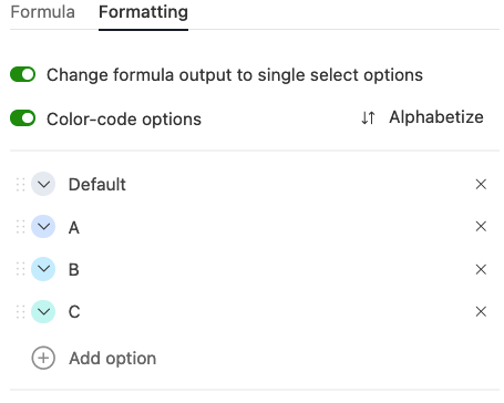

Hmm, the formula field will only output single select options for options you've manually created, and so you will need to create one option per variation of the formula output
For example, if you have a formula that outputs "A", "B", "C", you must set up your formula field's select field options like this:
If not it will just display as "Default".  For example, if I make the formula field now output the text "D", it will show the option "Default" instead, does that make sense?

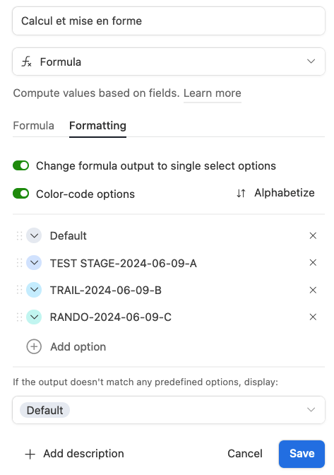

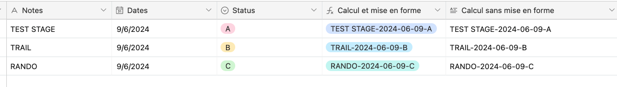

Bonjour et merci, voici un lien vers d'une vue où j'ai reproduis ma problématique
sur les deux dernièrs champs de formule l'un est avec la mise en forme le second sans mise en forme
champs "Calcul et mise en forme" avec le résultat avec mise en forme
champs "Calcul sans mise en forme" avec  le resultat de la formule
https://airtable.com/appYGvpIAdS7m5Hab/shrX4X3SSqiDnYRkU
Pour moi le réslutat que je recherche c'est :
TEST STAGE-2024-06-09-A (avec la lettre A avec la couleur associé)
bonne jounée
bonne jounée
Yeap, it's because you did not create each possible output as an option in the single select field.  Once it's set up like this:
It'll look like this:
Link to base
