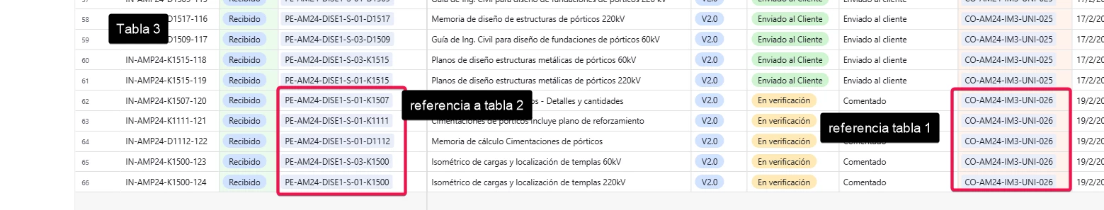

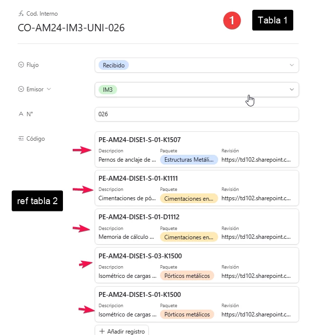

Gracias por los comentarios  tengo que registrar elste listado
En resumen cuento con 3 Tablas
Tabla 1 - Entrada de multiples registros --→ Para agrupar paquetes enviados o recibidos
Tabla 2 - Listado general de registros
Tabla 3 - Listado de control  …..> aqui es donde se tienen que registrar individualmente  los registros agrupados de la Tabla 1
Mi problema es que me gustaria generar la tabla 1 y que se generen automaticamente los registros separados en la Tabla 3
Me comentas si se pudo entender, gracias por la respuesta
Hola ​@Keate perdon por traer más preguntas que soluciones, pero si la tabla 2 ya contiene un registro individual para cada codigo, cual es la idea de tener una tabla 3 tambien con registros individuales con los mismos valores?
Cualquier información adicional me va a ayudar. Es posible que sea un tema de arquitectura de base de datos y que no sea necesario armar una automatizacion para eso.
