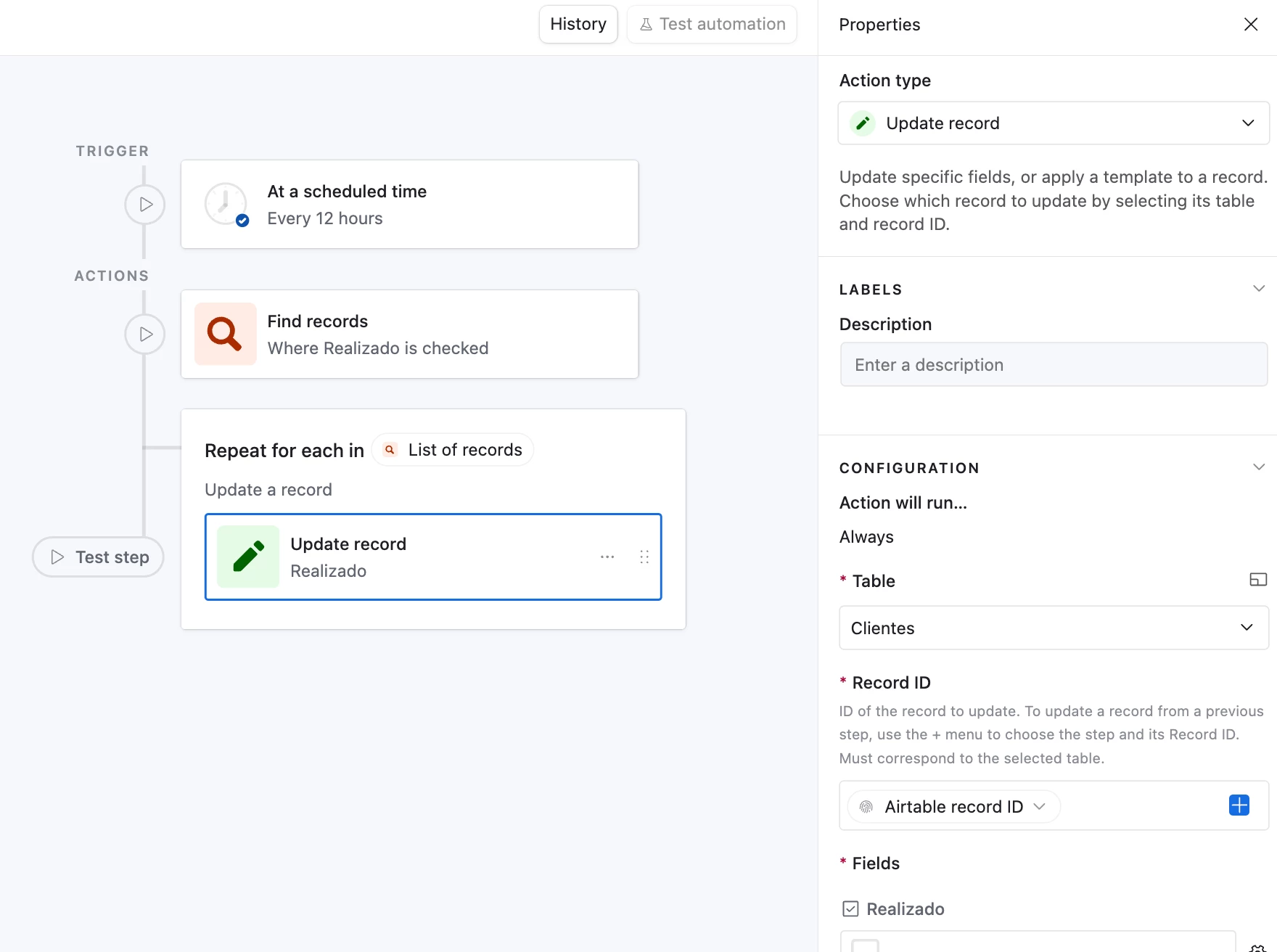

Debajo te comparto la automatizacion exacta que necesitas:

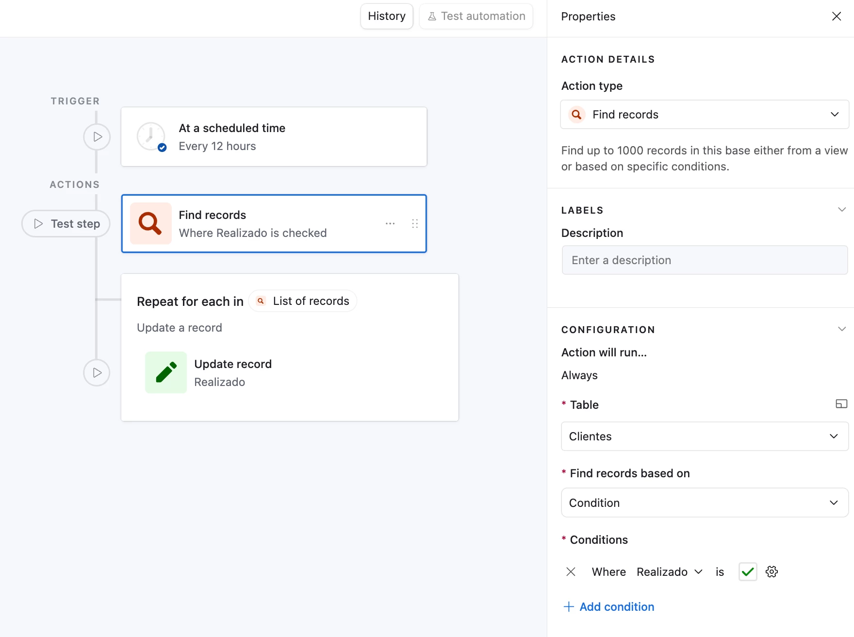

Trigger “At scheduled time” que se ejecute en intervalos de 12 horas.
Buscar Records de la tabla cliente, donde la condicion sea que Realizado esta tildado.

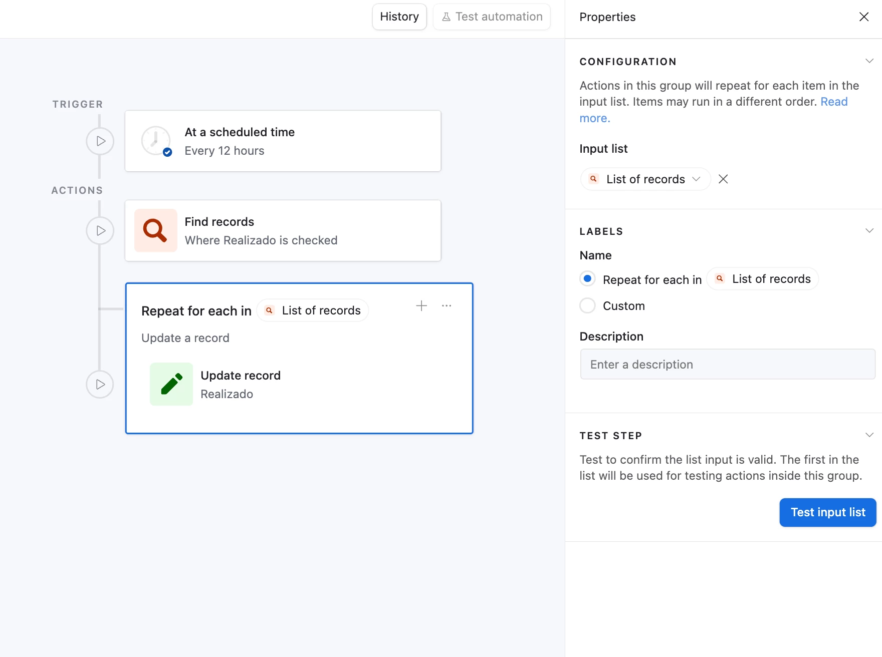

Repeating Group usando como input el listado de clientes encontrados en el paso anterior:
Update record del “current item” siendo iterado por el repeating group, para actualizar el campo Realizado y ponerlo en blanco.
