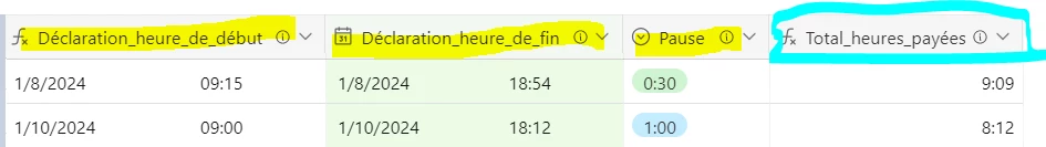

Dans une table « Badges » il y a 2 champs pertinents l'heure de début et de fin de journée de travail, un 3 ème champ pour le temps de pause à soustaire du temps de travail et le 4 ème champ , appelé « Total_heures » qui calcule la différence entre les relevés d'heures de début et de fin de jour moins la pause.

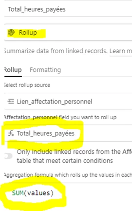

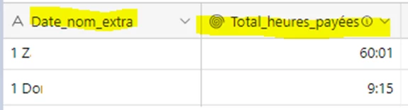

Sur une seconde table ou onglet « Bilan_badges » il y a un champ rollup « Total_heures_payées » qui fait la somme par mois et par employé.
Question :
Peut-on faire un arrondi du champ rollup « Total_heures_payées »
J'ai essayé plusieurs formules, exemple :
1°):
ROND({Total_heures_payées}/15,2)*15
En appliquant un format Durée h:mm, l'arrondi ne se fait pas.
