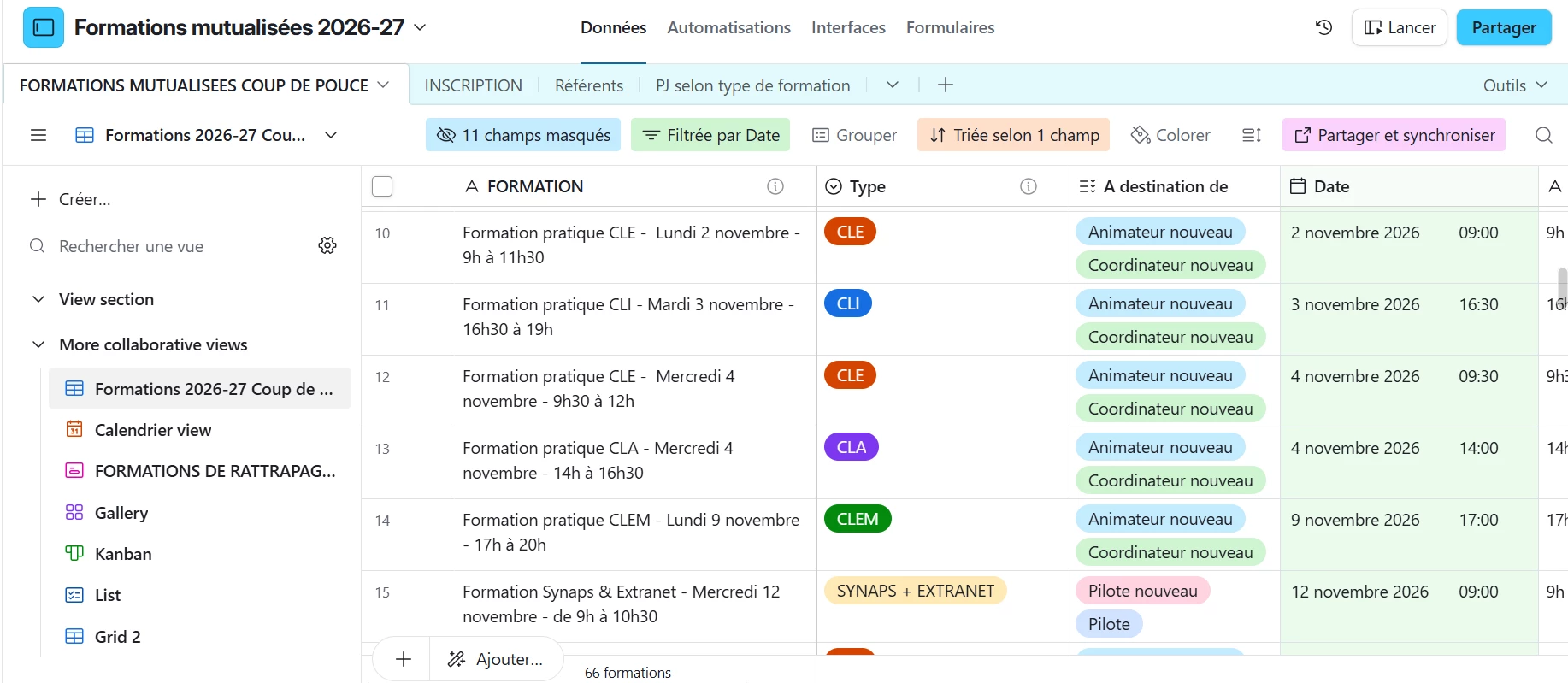

Quand je suis dans mon tableau de bord dans la partie “inscription” et que je clique sur FORMATION, je vois que cette nouvelle formation apparait mais pas avec les autres et qu’elle ne contient ni la date, ni l’horaire alors que cela est bien indiqué sur le tableau Airtable.

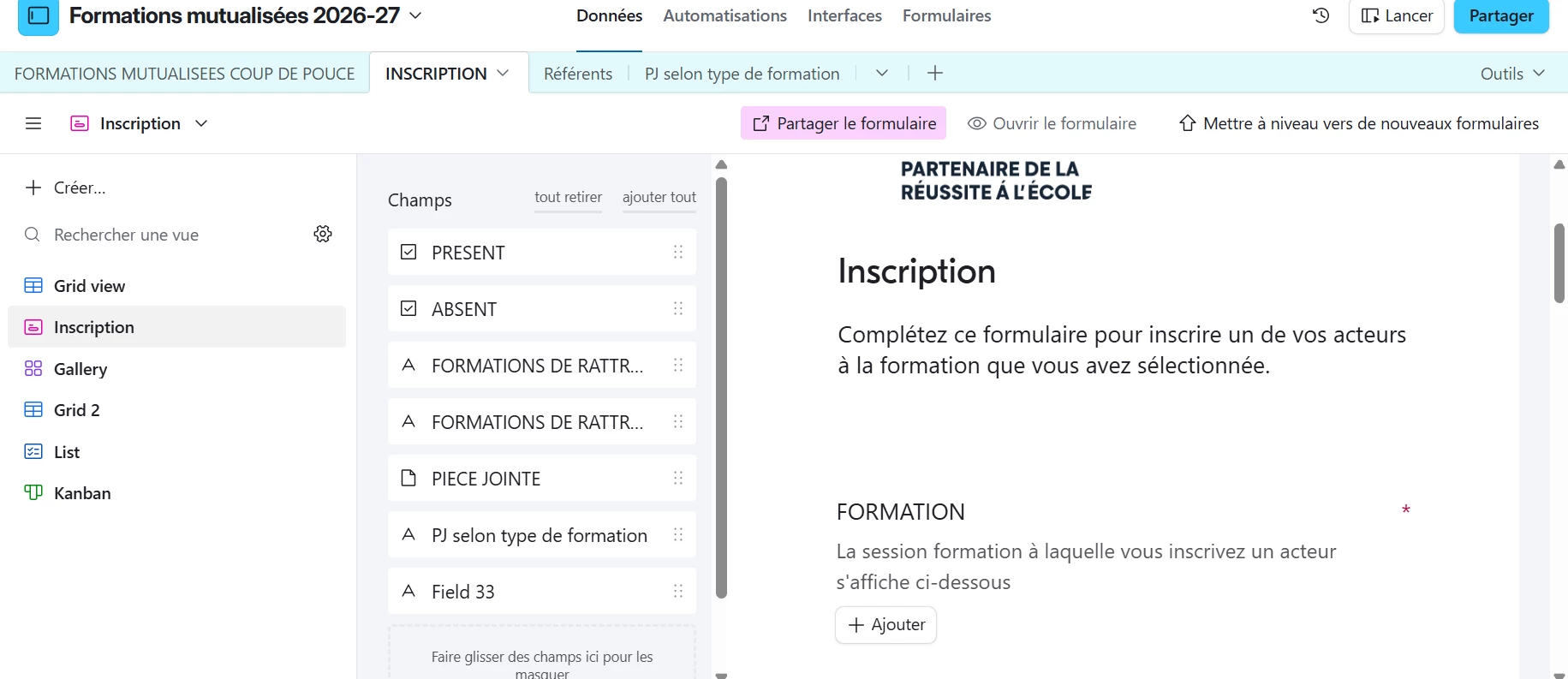

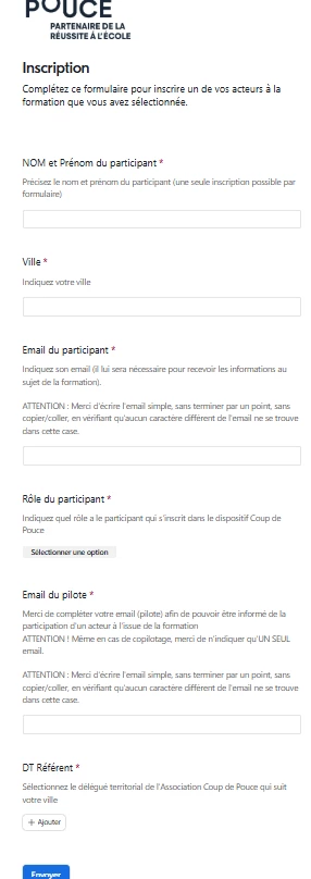

Bonjour,
Merci pour votre retour et votre disponibilité. Voici quelques captures d’écran, en espérant que cela vous permette d’y voir plus clair. Quand mes collègues inscrivent un acteur, ils ne voient pas l’aperçu “FORMATION”, normalement la fiche d’inscription est directement liée à la formation sur laquelle ils ont cliquée “inscrire un acteur”.

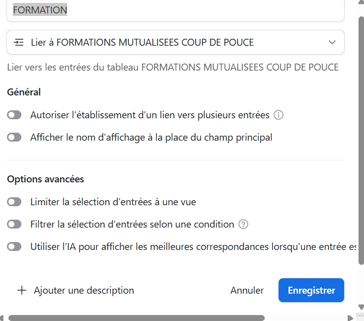

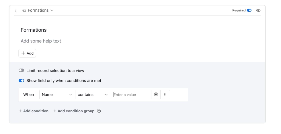

Interesting!  Hm, given that the ‘Formations’ field is showing up in the Form view but not when the user is opening the form itself, I’m going to guess that the ‘Formations’ field has ‘Show field only when conditions are met’ set up?
Could you provide a screenshot of those conditionals please?  Also, may I know how users are opening this form?  Are they clicking a prefill link or something?
Pour inscrire un acteur, les utilisateurs accèdent au tableau Airtable et doivent cliquer sur “inscrire un acteur” sur la ligne de formation souhaitée. Puis ils accèdent au formulaire d’inscription qui correpond à la dernière capture d’écran de mon précédent message.
Je ne sais pas si de cela que vous parlez ?

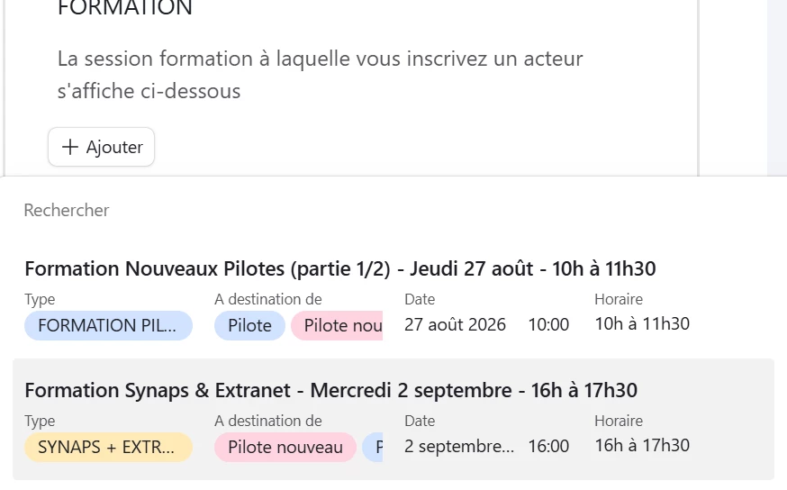

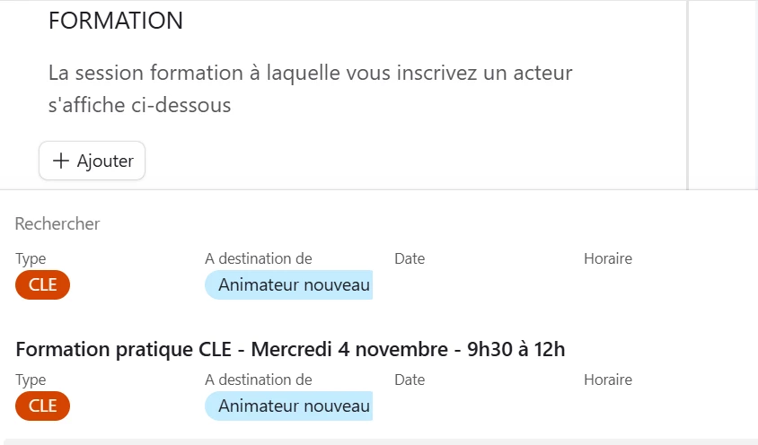

Et voilà comment ça apparait quand je clique AJOUTER dans FORMATION du formulaire d’inscription pour ma formation qui bugue :
Alors que celles qui fonctionnent apparaissent comme ça :
