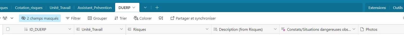

J'ai créé plusieurs tables avec des liaisons, cependant, je ne vois pas comment insérer les champs de recherche dans la vue formule ?
Ex : (voir PJ) description, constats

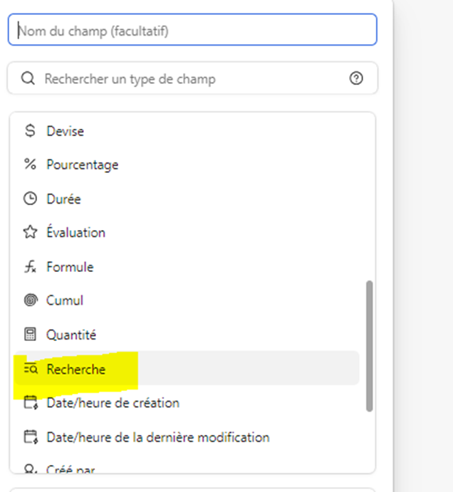

Si vous souhaitez en ajouter un autre, provenant de la table "Unité_Travail" par exemple, ajoutez un champ de type "Recherche":

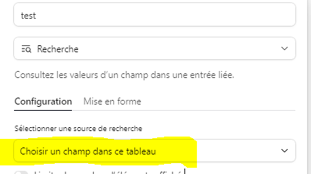

Puis déroulez la liste "Choisir un champ dans ce tableau" pour sélectionner le champ "Unité_Travail".
Vous pourrez alors spécifier le champ de la table "Unité_Travail" que vous souhaitez récupérer.

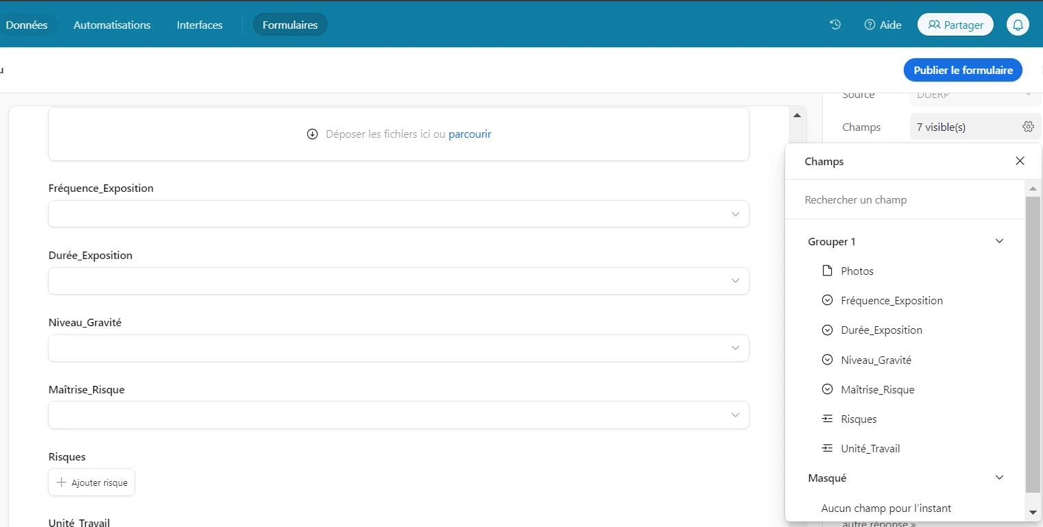

Je vous remercie, cependant le champs n'apparait pas dans la vue formulaire (voir PJ).

Il est normal que ce type de champ n'apparaisse pas dans une vue Formulaire car il est rempli automatiquement avec la valeur récupérée dans la table "Risques". Seuls les champs manuellement modifiables sont disponibles dans les formulaires.
Pour la même raison, vous ne verrez pas un champ de type "Formule" dans un formulaire.
